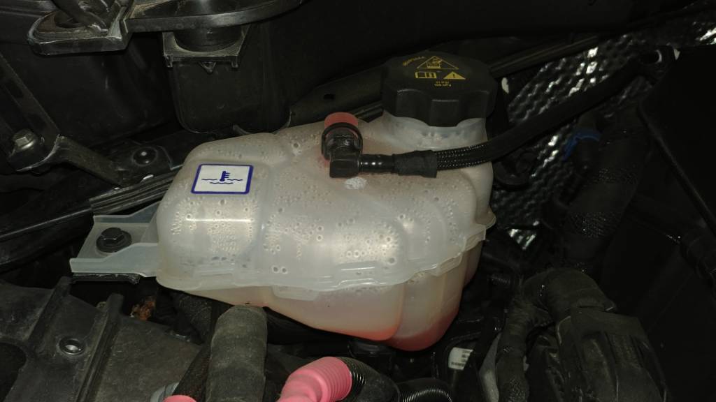

    Hmm...chodzi o ten zbiorniczek?
    Też zachodziłem w głowę dlaczego tego płynu jest tak mało : \Kliknij obrazek, aby uzyskać większą wersję

    Tak, dokładnie o ten. Dzięki za fotkę! Mam bardzo podobny poziom, jeśli nie ciut więcej. W tym drugim zbiorniczku tak jak pisałem mam za to MAX.
    Jeśli zaś chodzi o wskaźnik temperatury oleju na desce rozdzielczej, to nawet po kilkuset km jazdy z prędkościami 100-200 temperatura nie wykracza ponad połowę podziałki, także silnik wg mnie (mechanika ignoranta...) jest raczej dobrze chłodzony.

    Jest podany wskaźnik poziomu. Co ciekawe pełny stan jest prawie "na dnie"

    Faktycznie! Wziąłem latarkę i znalazłem metodą głębokiego wpatrywania . Między MIN a MAX jest ok 1cm i podziałka jest faktycznie przy dnie. Na załączonym zdjęciu przy dnie też widać jakby MAX, także poziom płynu w aucie z fotki jest OK. U mnie na rozgrzanym silniku płynu w tym zbiorniczku jest minimalnie ponad MAX, na zimnym w normie. Problem solved. Dzięki!

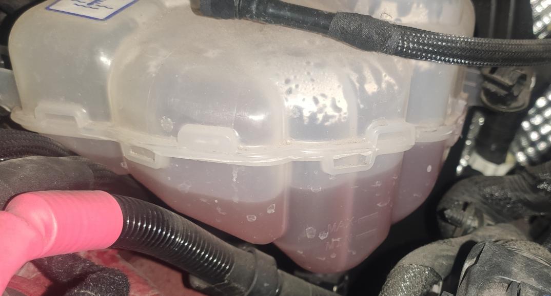

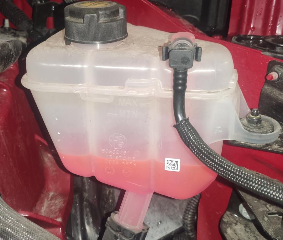

    Jakiś czas temu (~6mc) uzupełniłem te płyny aby były mniej więcej w połowie skali. Teraz to wygląda tak:
Nazwa:	IMG_20230201_165249.jpg.jpg
Rozmiar:	65.5 KB
Nazwa:	IMG_20230201_165232.jpg.jpg
Rozmiar:	73.8 KB
    Dziwnie to wygląda. W jednym przybyło, w drugim ubyło. Zdjęcia robione na ciepłym, ale rano wyglądało to podobnie.
    Mam wypompować z tego gdzie za dużo i wlać tam gdzie mało? Co tu się wydarzyło?
    Czy powinien mnie niepokoić kolor w płynu w głównym zbiorniku?
