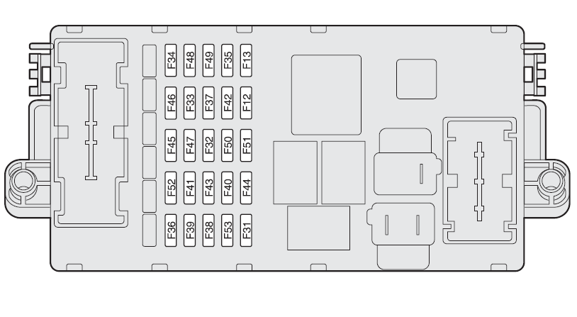

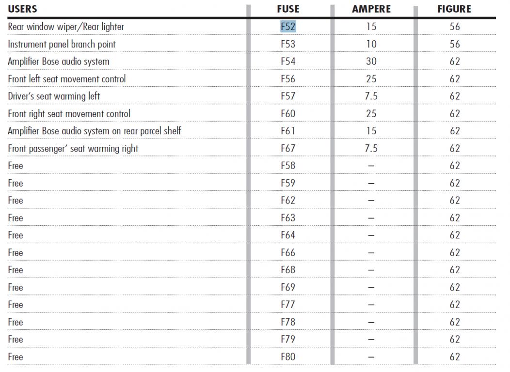

    Silniczek działa. Problem jest między bezpiecznikiem a silniczkiem. Nie działa mi też tylna zapalniczka. Czy te 2 elementy są pod wspólnym bezpiecznikiem? Ma ktoś może schemat od bezpiecznika do silniczka?
    Użytkownik Maniak resoraków Avatar jacekz
    05 2014
    Alfa Romeo 159 1.9 jtdm 8v
    42
Nazwa:	fuse.jpg
Rozmiar:	101.5 KB
    bezpiecznik F52
Nazwa:	fuse2.PNG
Rozmiar:	39.2 KB

    Wielkie dzięki za ten schemat.
    22:20
    Bezpiecznik wymieniony, wycieraczka działa. Żeby pan Paweł u którego wymieniałem rozrząd i uszczelniacze powiedział mi prawdę że nie sprawdzał tego bezpiecznika to zaoszczędziło by mi to jakichś 4 godzin niepotrzebnej pracy. Jeżeli ktoś mógłby się podzielić schematami do 159 TBI to proszę o info na PW. Ja mam jakieś stare schematy do 159 gdzie jest oznaczenie F43 i wskazuje zarówno na przednią jak i tylną wycieraczkę. Teraz czeka mnie zabawa z radiem ale to na wiosnę na świeżym powietrzu. Dzięki raz jeszcze Jacekz za schemat.
