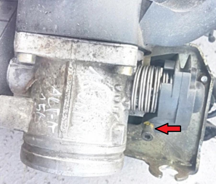

    Dalej mierzę się z problemem falujących obrotów przy hamowaniu np przed światłami, tylko w tych momentach zafaluje aż do minimalnych obrotów na obrotomierzu (tego zamalowanego pola między 0 a ok 700 obr/min) a później w górę do około tysiąca obrotów, po zatrzymaniu i przytrzymaniu hamulca obroty się uspokajają.
    Postanowiłem na nowo zająć się problemem i mam pytanie jaka jest odległość od wewnętrznego łba śruby (od regulacji minimalnej pozycji przepustnicy) do tego plastiku z sprężyną (zabezpieczonego żółtym klejem) u mnie chyba jest ruszona?

    Następnym krokiem myślę że będzie reset parametrów krokowca i przepustnicy w FES (posiadam działającą wersje) i zostawienie do rozgrzania silnika i przejażdżka i sprawdzenie czy jest poprawa.
    Jeśli te kroki nie pomogą, to wezmę się za ponowne sprawdzanie szczelności dolotu, uszczelnienie przepustnicy na łączeniu z kolektorem, sprawdzenie/wymianę uszczelki pokrywy zaworów, sprawdzenie wężyków odmy.

    Dodatkowo po czasie znalazłem psykanie z przewodu idącego za przepustnicę (taki plastikowy podobny do paliwowych w pompie paliwa) jest to chyba odpowietrzanie baku, przy hamowaniu paliwo w baku się przesuwa i tworzy się ciśnienie z tym przewodzie stąd falowanie podczas hamowania przed światłami, więc jeśli ktoś ma taki problem to do sprawdzenia ten przewód w pierwszej kolejności (to samo dzisiaj miałem w corsie d 1.2 przy błędzie zbyt ubogiej mieszanki, tylko tam jest zawór odpowietrzania par paliwa)
    Problem rozwiązany.
