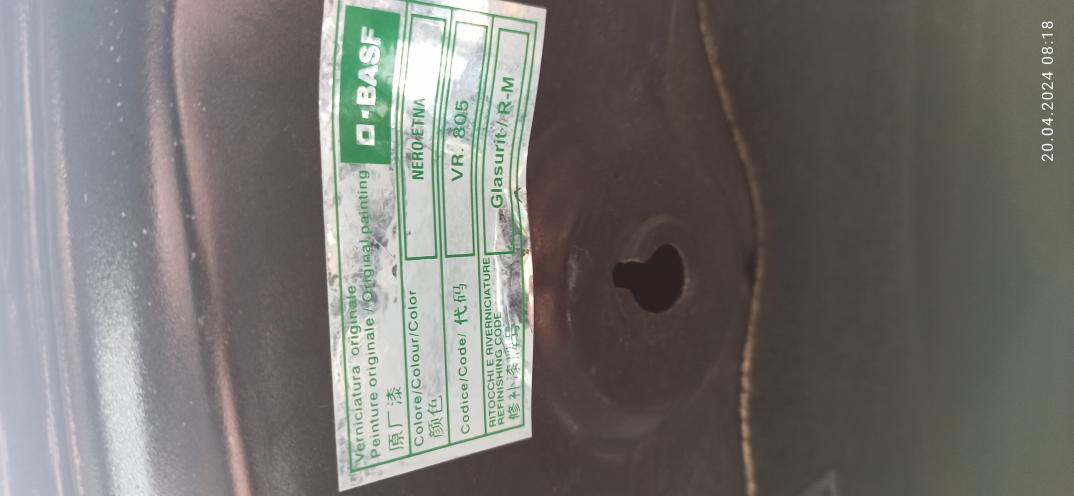

    Użytkownik Znawca Avatar Yarek
    04 2018
    WLKP.
    159 2,4 JTDM Q4 TI, Giulietta 1,4 MA.
    1,212
    Tak mam już. Dzięki za wiadomość. Chcę mieć porządek i dlatego taka sama.
Nazwa:	IMG_20240420_081852.jpg
Rozmiar:	45.6 KB
