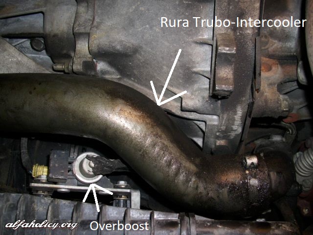

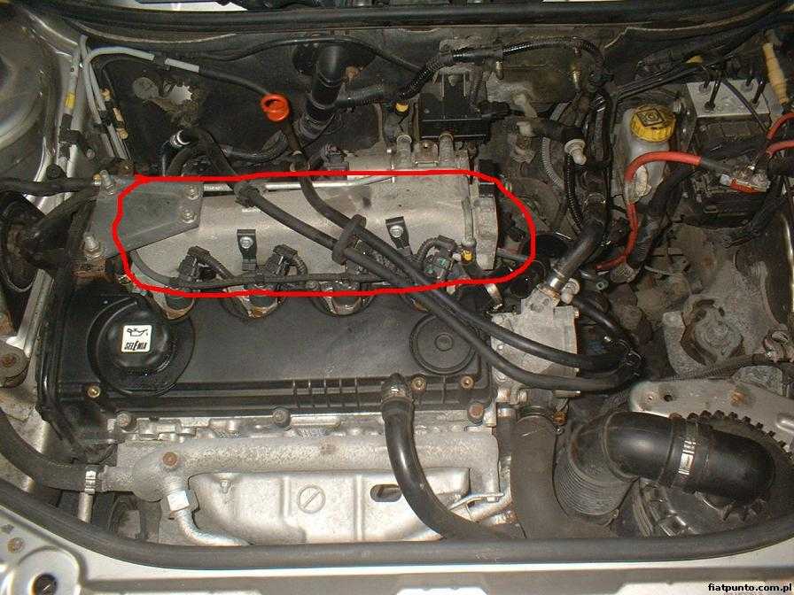

    to bedzie gdzies tutaj?

    Jak ma za dużą dawkę paliwa to będzie kopcił na czarno (lejące wtryski). Sprawdzałeś EGR? Kiedy był czyszczony czy jest zaślepiony? Jeśli chodzi o dolot, to głównie pada rura na odcinku turbo-intercooler, chodź nie jest wykluczone że nie będzie dziury w rurze od IC do kolektora ssącego. Jakiś chip-tuning był robiony albo coś czy seria soft? Sprawdzić też można czy obudowa od filtra powietrza nie jest popękana.
