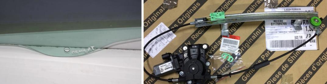

    Hej,
    Padła mi szyba lewy tył.
    Po rozebraniu znalazłem szczątki zielonego plastiku.
    Do niego wchodzą linki od podnośnika.
    Ale prawdopodobnie potrzebuję jeszcze coś jeszcze co wkłada się w szybę ?

    Tak wygląda tylna szyba i mechanizm.
Nazwa:	Bez tytułu.jpg
Rozmiar:	43.0 KB
    Wypustka/kołek zielonego plastiku wchodzi w otwór szyby (tam chyba jeszcze wkładka gumowa powinna być), potem zabezpieczasz zawleczką (też z zielonego plastiku).

    Dzięki.
    Z tego wychodzi, że to chyba komplet i powinien wystarczyć:
    https://allegro.pl/oferta/alfa-166-9...wa-13432633854
