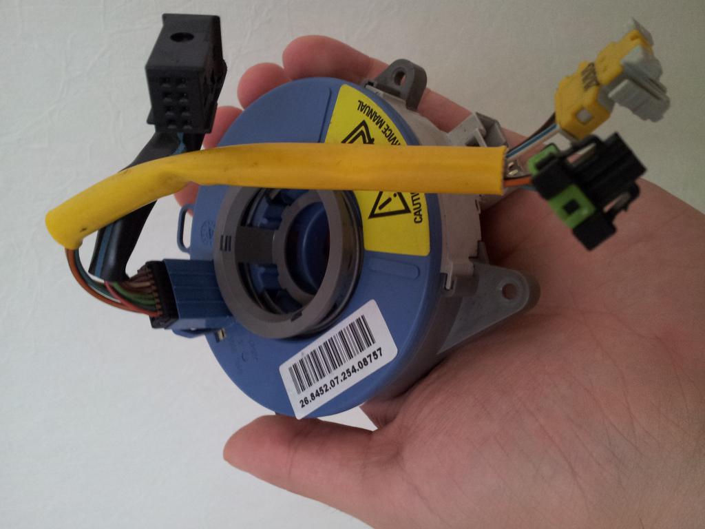

    Taśma zakupiona, dzisiaj będę zakładał. Jakby ktoś potrzebował, to wygląda ona tak:

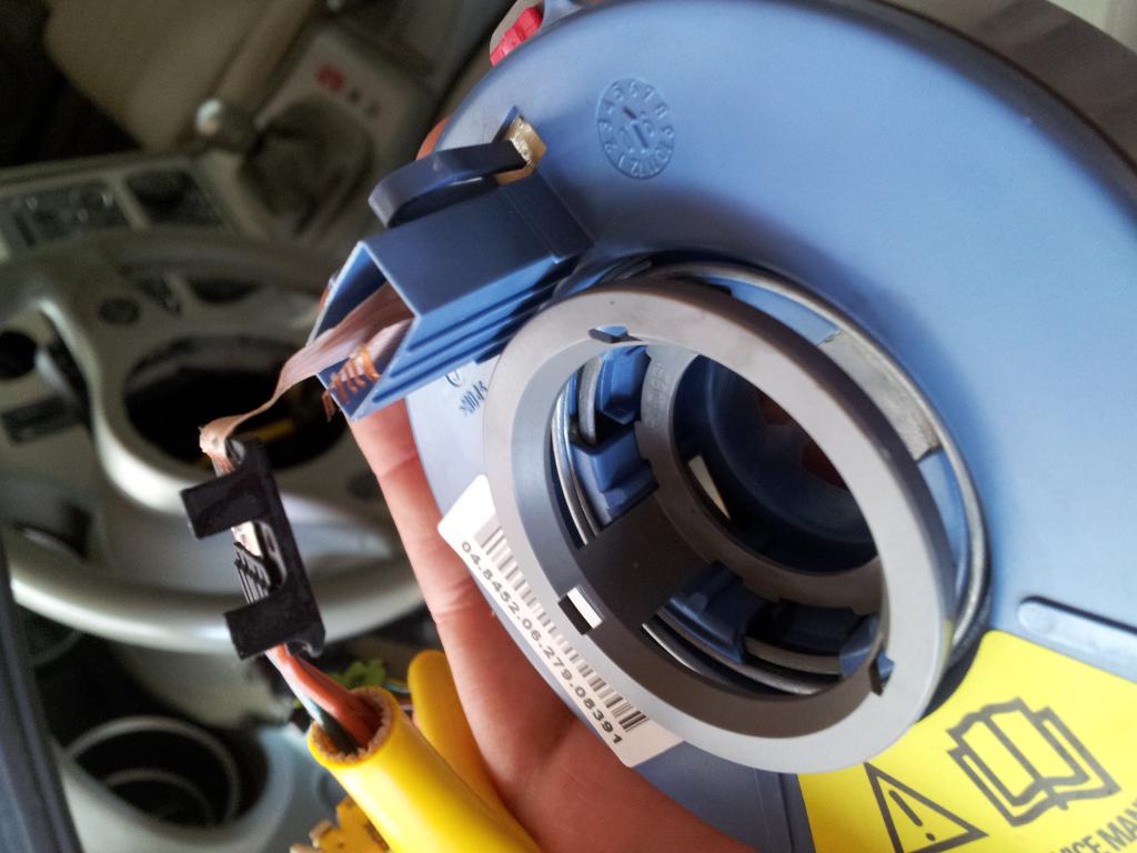

    Teraz mogę stanowczo potwierdzić wcześniejsze przypuszczenia - za niedziałające przyciski sterowania i klakson odpowiadał zwijak. U mnie taśmy od sterowania były przerwane:
Nazwa:	20130903_145256.jpg
Rozmiar:	78.0 KB
    Koszt: 80zł (używka w dobrym stanie na allegro)
