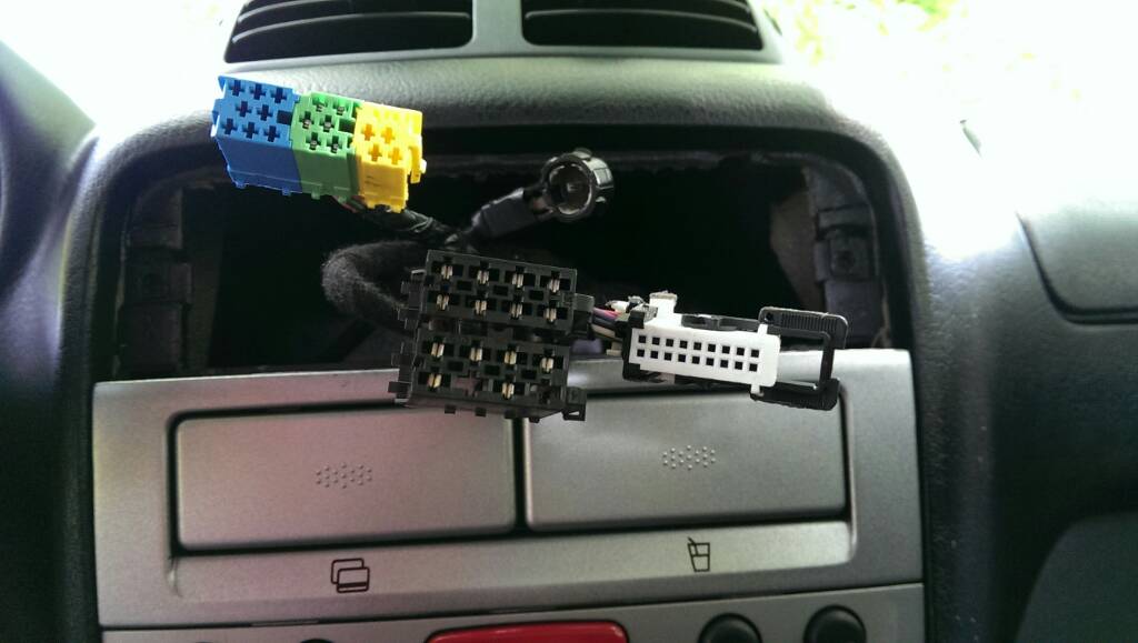

    Może mi ktoś powiedzieć do jakiego połączenia są kostki niebieska, zielona, żółta i bila? Kliknij obrazek, aby uzyskać większą wersję

    niebieska to zmieniarka/aux/ biała zapewne od 2din czyli navi bo u mnie zwykle CD nie ma takiej kostki, zielona to sterowanie z kierownicy a żółta nie pamiętam
