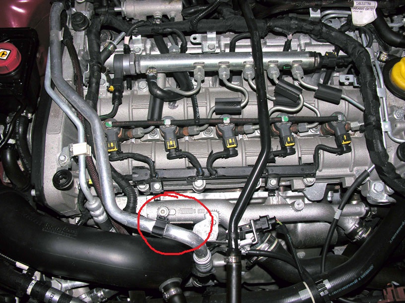

    Cytat Napisał szejk Zobacz post
    Z tego, co pamiętam, jeden odpowietrznik jest z przodu silnika. Czarny motylek.
    Foto poglądowe:
    Witam. Mam podobny problem, przez ten otworek wylatuje mi płyn z układu i coś mi się wydaje że był tam jakiż zaworek i go nie ma (może ze starości wypadł) bo jest otworek z którego sączy się płyn. Czy w tym metalowym rozdzielaczu wody powinien być jakiś odpowietrznik?
  6. #26
    Użytkownik Alfa i Omega Avatar szejk
    02 2013
    Zachodniopomorskie/Lubuskie
    Alfa 159 2.4 210km Q4/159 2.0 JTDM TI
    364
    Tak, plastikowy motylek. U mnie był również uszkodzony i ciekł. Chyba 15 zł dałem z niego w ASO.
  7. #27
    07 2009
    Lublin okolice
    Alfa Romeo 159 2.4 2007 Alfa Romeo 156 1.6 TS 1999
    216
    czyli że pewnie mi ciekł ten motylek, i musiał gdzieś wyskoczyć z tego otworu, bo widzę tylko otwór, a jak ścisnę przewód gumowy doprowadzający płyn to czuć z tego otworku jak przemieszcza się powietrze. Czy ja dobrze myslę?
  8. #28
    Użytkownik Fachowiec Avatar AirAjti
    06 2012
    Lubin
    Była 159 Berlina 2.4JTDm '06... aktualnie Tipo 1.4T-Jet z fabrycznym nadtlenkiem gazu
    2,439
    U mnie też tak musiało być... bo teraz ani nie mam plastikowego motylka, ani śruby imbusowej... tylko zwykłą chamską śrubę z łbem 17
    Ale działa.

  9. #29
    07 2009
    Lublin okolice
    216
    AirAjit a powiedz mi bo jak widzę na tym metalowym rozdzielaczu wody są dwa otworki, choć tylko jeden "puszcza płyn"- tam powinny być dwa odpowietrzniki czy tylko jeden? Da się ten odpowietrznik kupić w normalnym sklepie z częściami czy też tylko w ASO? Jak długo jeździsz z tą śrubą? Nie ma jakiś przeciw wskazań?
  10. #30
    06 2012
    Lubin
    2,439
    Ten po prawej to nie jest otworek. To jest cos co jak przewiercisz to bedziesz miec otwor- na pewno to jest kolektor, ktory w innym samochodzie tez moze byc uzyty i jest uniwersalny.
    Nie wiem, czy mozna kupic... ogarniety mechanik znajdzie taka srubke u siebie z jakas sensowna podkladka.
    Ja z tym jezdze odkad kupilem auto i dopiero teraz sie zorientowalem, ze jest troche inne niz fabryka dawala.
