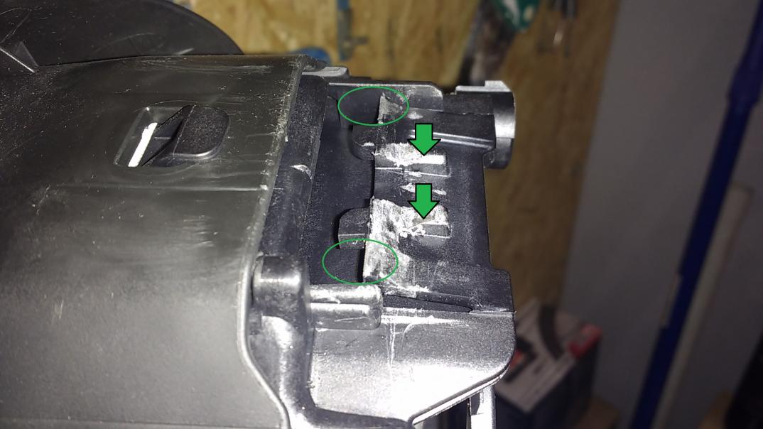

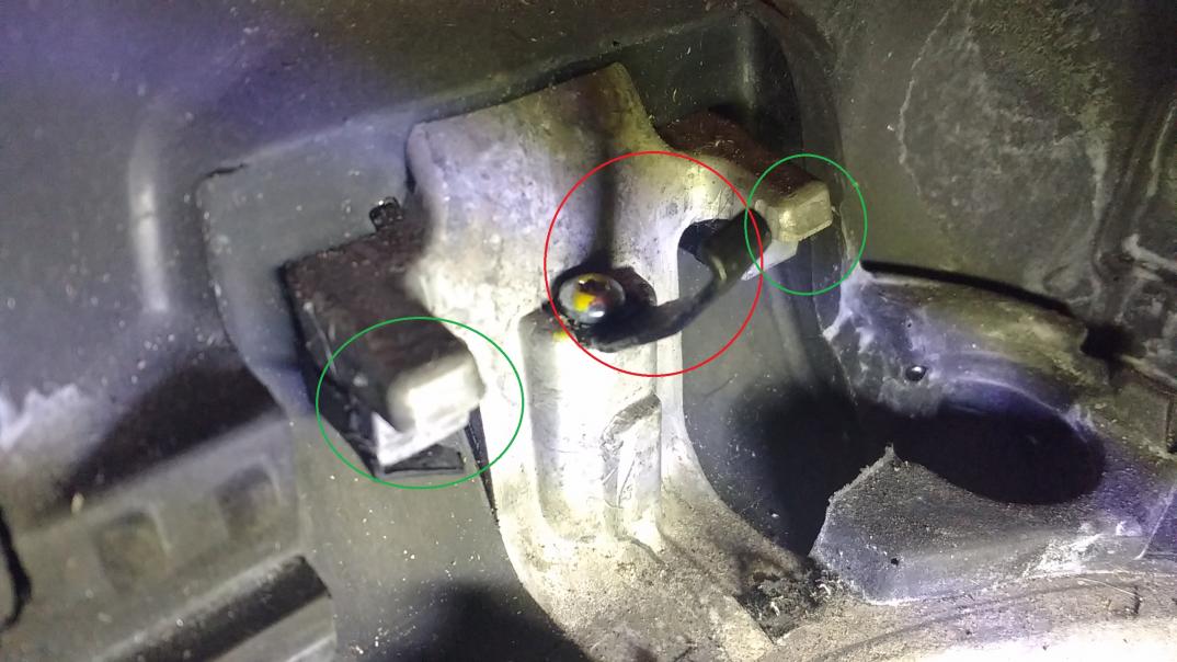

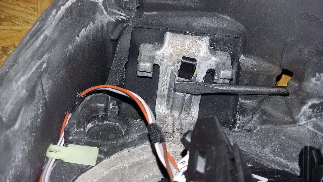

    A ja mam pytanie związane z tematem. Jak zdjąć poduszkę powietrzną, aby dostać się do przycisków? Pogodziłem się z faktem, że muszę zrobić otwory w poszyciu w wyznaczonych miejscach, ale mimo "poszukiwań" śrubokrętem we wnętrzu kierownicy, nie udało mi się odczepić poduszki. Ma ktoś jakiś sprawdzony patent?
  10. #20
    Użytkownik Pasjonat
    02 2014
    RZ
    Stelvio 2018 Sport TI
    3,476
    na wprost ustawiasz kierownice- wkładasz płaski długi śrubokręt o szerokości około 5-7 mm pionowo do góry aż wyczujesz opór a następnie przekręcasz w lewo lub prawo i jednocześnie ciągniesz za pokrywkę lekko. Powinno wyjść - mi to zajmuje jakieś 30 sekund
