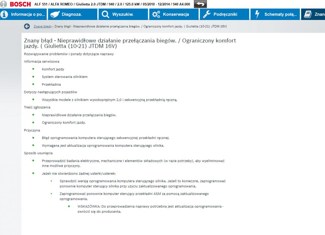

    Po wykasowaniu statystyki w EPERze pozostawał błąd o braku kalibracji. Nie chciało mi przejść ostatniej kalibracji, warunki niespełnione. Chociaż wszystko było OK. Po dłuższej walce i paru rozłączeń akumulatora udało się przejść wszystkie kalibracje, ale dopiero modułem "Autel". "Completed status unknown". Skrzynia zdecydowanie lepiej zmienia biegi, natomiast jest problem na biegach 4-5-6, jak ma zmieniać przy mocniejszym przyspieszaniu, przy obrotach ok. 2,5 tys 3 tys. Wtedy nieprzyjemnie szarpnie. Na dniach będę próbował zaktualizować oprogramowanie sterownika skrzyni i zrobię na nowo wszystkie kalibracje, zobaczę czy coś się zmieni.
