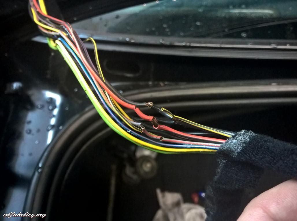

    Jeszcze jedno pytanie. Jak sądzę jest to totalna głupota ale wolałbym to zweryfikować. Usłyszałem dziś, że tego typu zachowanie to może być oznaka przechodzenia w tryb awaryjny i najdziwniejsza informacja, że nie zawsze może być to wina silnika lub też jego osprzętu a problem może pochodzić z innych podzespołów samochodu. U mnie non stop świeci się kontrolka niedomkniętego bagażnika. Wiem, że to niedorzeczne ale póki jeszcze sprzęt do mnie nie dotarł chciałbym mieć choć najmniejszy punkt zaczepienia bo wszystkie przewody silnika zostały sprawdzone. Kostki przeczyszczone, odmy, opaski, węże i wężyki- wszystko to wydaje się być ok a samochód nadal świruje. Możliwe, że jakieś zwarcie w instalacji związanej np z klapą da taki właśnie efekt? Już idę w fantastykę bo nikt nie jest w stanie pomóc. Mechanik rozkłada ręce- to jest Alfa, czego się spodziewałeś, pomaluj na zielono i pchnij w staw.
