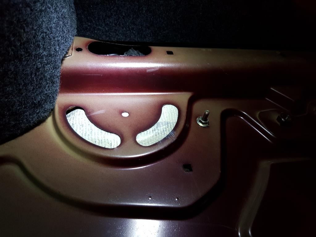

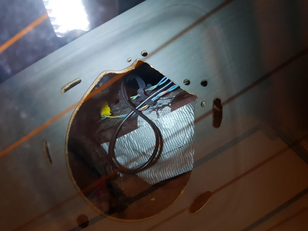

    Witam,
    Wiem było wiele wątków na ten temat, ale mimo to nie mam jasnej odpowiedzi jak/czy mogę zamontować oryginalne głośniki basowe do DSP w mojej 166.
    Mam DSP (jest procesor HAES, opcje DSP w ICSie) i brak glośników w półce (nie wiem dlaczego).
    Jak zaglądam do tych miejsc na głośniki to widzę doprowadzone przewody z żółtą wtyczką, ale:
    - nie bardzo wierzę, że wejdzie tam głośnik (musiałby być bardzo płaski), bo poniżej jest blacha z otworami
    - jak patrzę na zdjęcia takiego głośnika to pojęcia nie mam do czego go przykręcić
    Prosiłbym Was o jakąś podpowiedź, schemat, zdjęcie.
    Jak to powinno wyglądać?
    Dołączyłem zdjęcia z dołu (od bagażnika) i z góry.

    Zainstalowałem głośniki i sam sobie odpowiem na swoje pytania.
    Grają ciszej niż analogiczny głośnik w zestawie Bose z AR 156, gdzie dokładnie słychać bas z tyłu auta.
    Efekt jednak zdecydowanie lepszy - jest bas, ale mniej agresywny, nie wali po głowie i przestrzenność znacznie lepsza.
    Jestem zadowolony. Trochę męki było z demontażem / montażem, ale warto.

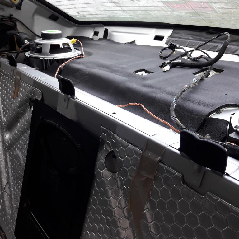

    Cytat Napisał tomaz Zobacz post
    bo w moim odczuciu głośno grają, wręcz trzeba ściszać, a nie podkręcać.
    U mnie tez graja nawet bym powiedzial za głośno ale z tym twardym basem to prawda i to mi najbardziej przeszkadza dlatego rozwiązanie z dodatkowym wzmakiem do ich zasilania mnie zainteresowało tym bardziej że mam zamiar wygłuszyć cały bagażnik i półkę od strony bagażnika.
    Zdjęcie z montażu u mnie:
Nazwa:	20201115_090245.jpg
Rozmiar:	78.6 KB

    AR 146 1.4 BOXER, AR 147TI 1.6 TS, AR 166 3.0 V6
    05 2008
    Poznań
    4,455
    Fajnie zamontowałeś. Ja wygłuszałem półkę od strony bagażnika matami bitumicznymi - to naprawdę dużo daje, pewnie potwierdzisz
    Te głośniki nie są wysokich lotów, stąd bas jest jaki jest. Ale faktycznie z seryjnego DSP można wyciągnąć spoko dźwięk, szczególnie po wymianie przednich głośników na coś lepszego.
    Użytkownik Maniak resoraków Avatar esco1982
    12 2014
    Olsztyn
    AR 166 3.0 V6 99r.,AR 147TI 1.6 TS 06r.
    758
    Jeszcze matami nie wygłuszałem, na ta chwile jest tylko pianka tak jak widac plus pianka na maskowinicy polki od wewnetrznej stronie. Nastepny etap nadkola, bagażnik i wlasnie półka od strony bagażnika (maty bitumczne + pianka) i myślę że będzie miodzio
    Niedługo aktualizacja w temacie o mojej 166 (mam nadzieję że czasu starczy na te wszystkie plany bo narazie to sterta gratów leży i się kurzy)
