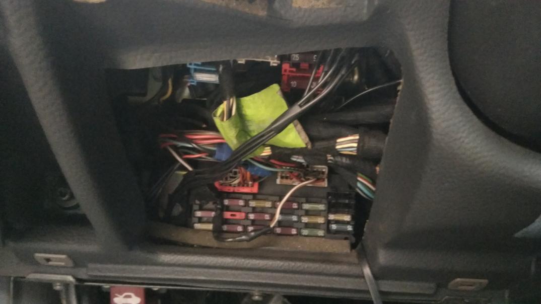

    Zabrałem się za temat, no i jak na zdjęciu gniazda nie ma. Powinien być w tej dzurze obok OBD?
    Załączam też zdjęcie skrzynki bezpieczników, ale tam też nie znalazłem :/.
    Jeszcze w jakimś miejscu może być? Kliknij obrazek, aby uzyskać większą wersję

    Szukaj pod maska syreny alarmu. W syrnie bedzie miejsce na ten kluczyk

    To jest alarm, który stanowi jedną całość z syreną. Najczęściej był montowany pod lewym przednim błotnikiem. Wyłączenie tak, jak kolega wcześniej napisał.

    Mam ten sam alarm w swojej 156 i miejsce na kluczyk jest tam gdzie złącze OBD.
