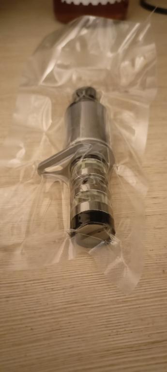

    Dzisiaj dotarł do mnie elektrozawór. Wszędzie w internecie na zdjęciach jest bez czarnego sitka a ja dostałem właśnie z nim. Tak powinno być czy to się zdejmuje? Druga kwestia jest taka, czy istnieją jakieś instrukcje jak to zrobić? Przy wymianie pierwszego byłem obecny, aczkolwiek nie patrzyłem mechanikowi na ręce więc nie bardzo wiem jak się za to zabrać.Kliknij obrazek, aby uzyskać większą wersję

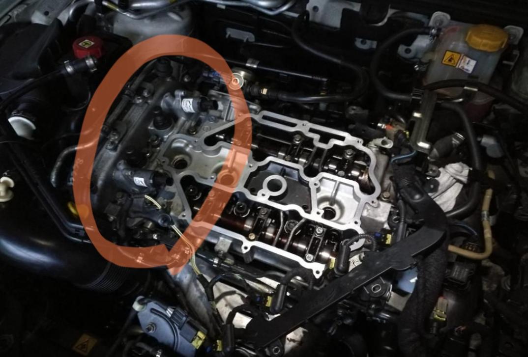

    Ten czarny element na dole to osłonka/zabezpieczenie, które trzeba zdjąć. Wymiana jest prosta, po zdjęciu pokrywy zobaczysz zawory po lewej stronie.
