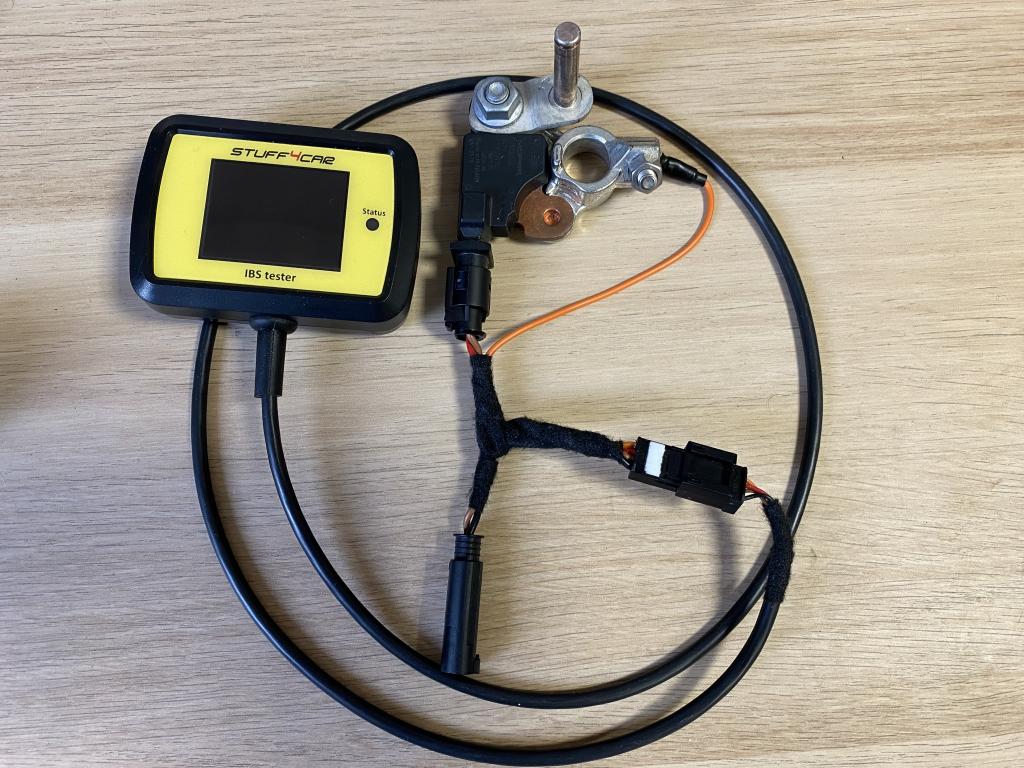

    Reset ibs to nie odlaczenie szybkozlaczki na masie, bo ibs dalej podlaczony, tylko wtyk do ibsa. A że to nic nie da to inna sprawa. Aku sprawdzic. Jeszxze pare tyg bedzie minitor aku/ibs i ibs faker.Kliknij obrazek, aby uzyskać większą wersję

    No tak, racja, niedopowiedzenie co to jest ujemna klema... Nie szybkozłączka a cała obejma.
    Jesteś pewien że nic nie da? Po resecie system nie dostanie niskich danych o stanie aku od IBS. Więc jeśli jednak aku będzie miało dość energii na pokręcenie rozrusznikiem, lub booster, to nie będzie programowych podstaw do blokowania rozruchu. Teoretycznie...
    Parę ciekawych wniosków: https://www.giuliaforums.com/threads/ibs-reset.52783/

    Jak kiedyś padł mi aku zimą przy ujemnych temperaturach to pomogł asistance z boosterem. Podłączył się pod maską pod klemy kazał poczekać 1-2 min po czym odpaliłem samochód bez problemu.
    Obecnie nie wiem co to problemy z aku po zwarciu miedzianych styków IBS kawałkiem drucika.
    Na testerze od pół roku SOH i SOC w granicach 97- 100 % nie ładowany normalna eksploatacja

    Jeśli masz wskaźnik kondycji aku IBS powyżej 70% to ładowanie masz tylko przy wytracaniu prędkości, czyli w ogólnym bilansie powolne rozładowywanie aku - i zdaje się taki efekt jest u Ciebie skoro rejestrujesz napięcia grubo poniżej 13-14V. A to co chcemy, w skrócie, to zawsze mieć 14.5V.
    Zwieranie rezystora pomiarowego to kiepski pomysł. Jedyne co osiągasz to że system nigdy nie uzna że aku jest do bani i nie odmówi programowego rozruchu. To już chyba lepiej by było odłączyć IBS (ale pewnie błędy), albo zasilić go z niższego napięcia niż na aku - ale tu to już seria eksperymentów które pewnie robi epsonics.
