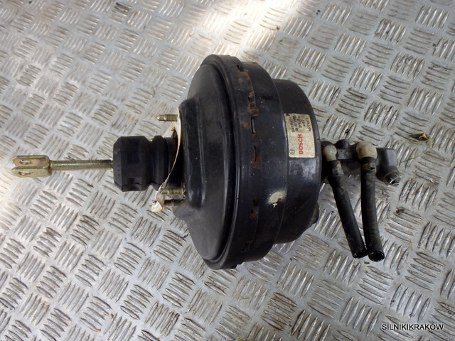

    powyżej serwo Bosch o numerach:
    z jednej naklejki: 204024671 oraz 46774973
    z drugiej naklejki: 0204021689
    Serwo o tych numerach jest odpowiednikiem serwa z EPER'a o numerze: 9949654, które pasuje, do Alfy 156 1.9 JTD 16V 140KM.
    Serwo o tych numerach łatwo poznać wizualnie po kształcie talerza, który jednak występuje także w serwach o innych numerach, ale jeśli znajdziecie ten kształt talerza i dodatkowo ten charakterystyczny tylko dla tego numeru kształt gumy, to praktycznie pewne, że numery będą identyczne.
    Z moich poszukiwań wynika, że to serwo występuje w 156 JTD 16V 140KM oraz 156 2.0 JTS
