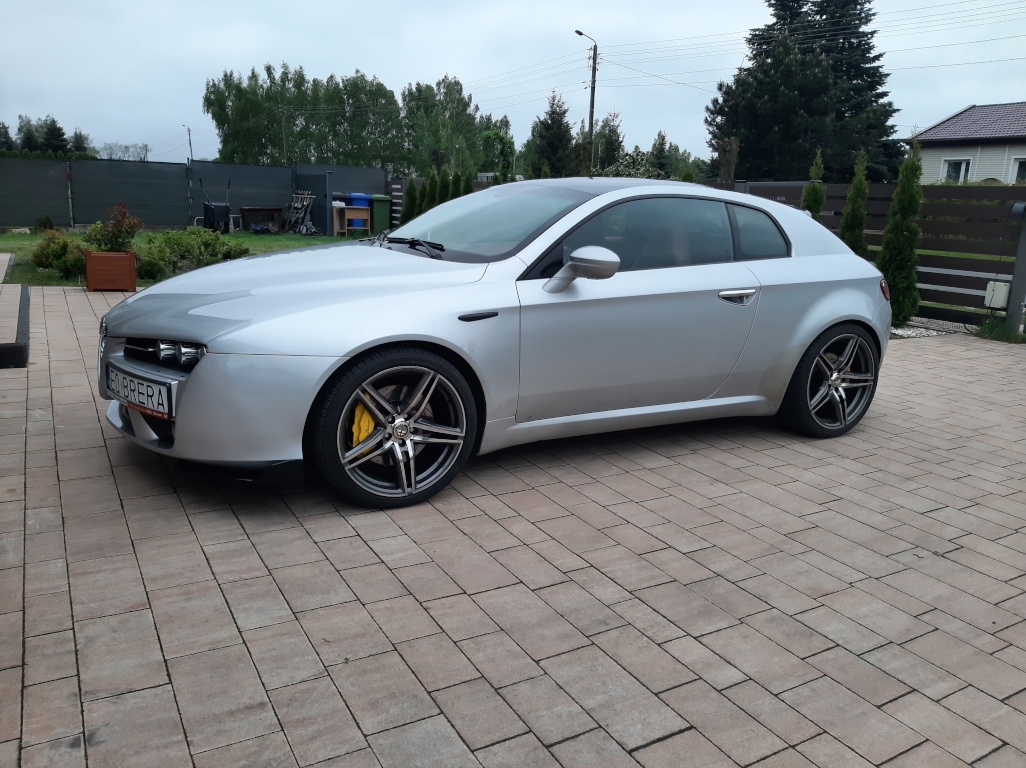

    A tak wyglądają Borbety XRT graphite polished 8,5x19 na Brerce
Nazwa:	20240420_181833_o.jpg
Rozmiar:	324.3 KB
Rozmiar:	324.3 KB
    Całkiem niezle
