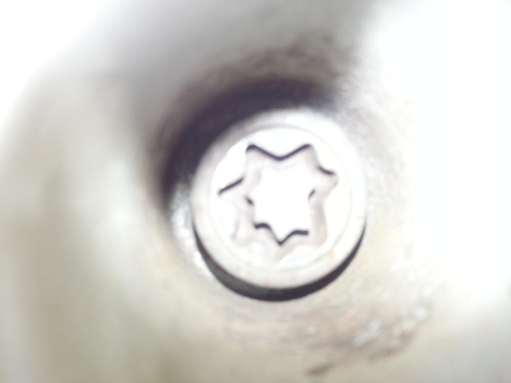

    Witam wszystkich.Mam problem zgubilem koncowke do srub zabezpieczajacych przed kradzierza felg,w pudelku byla tylko jedna.Nie ma szans zeby odkrecic te srubu!!! Ma ktos moze dwie w komplecie zeby jedna pozyczec na jakis czas zeby pozbyc sie tych srub?? Chyba ze ktos jest z okolic Glasgow to moge podjechac.

    Zwykle każdy komplet ma indywidualny klucz.

    Nie wiem szczerze mówiąc jak jest w alfach, ale jak miałem kiedyś BMW E36 to było tak samo...było chyba kilkanaście rodzajów tych kluczy. Skończyło się na tym że pojechałem do sąsiada mechanika i ten przyspawał jakiś klucz do śruby i tak odkręcił. Oczywiście musiałem kupić nową śrubę (już zwykłą) i zwrócić mu kasę za klucz

    u mnie jest cos takiego
Nazwa:	20140706_100935.jpg
Rozmiar:	29.9 KB

    Weź tam przyspawaj jakąś nakrętkę i tak odkręć te śruby.
