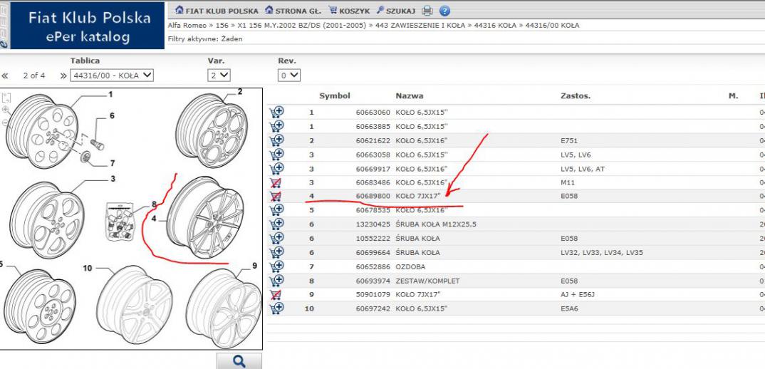

    sam sprawdziłem eper dla 147 i 156
    TI wg epera tylko 17"
Nazwa:	ti 16.jpg
Rozmiar:	84.1 KB
ID:	165497   Kliknij obrazek, aby uzyskać większą wersję
Nazwa:	ti 156.jpg
Rozmiar:	83.2 KB

    no też sprawdzałem zanim zadałem pytanie
    no właśnie nie wiem jak to ugryżć teraz i gdzie szukać odpowiedzi :/
