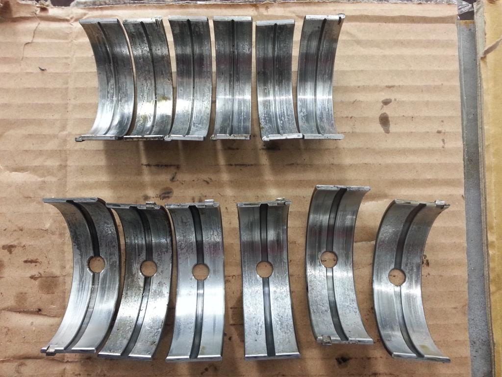

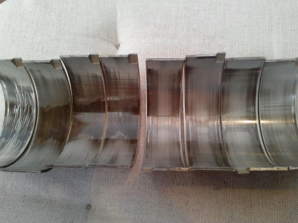

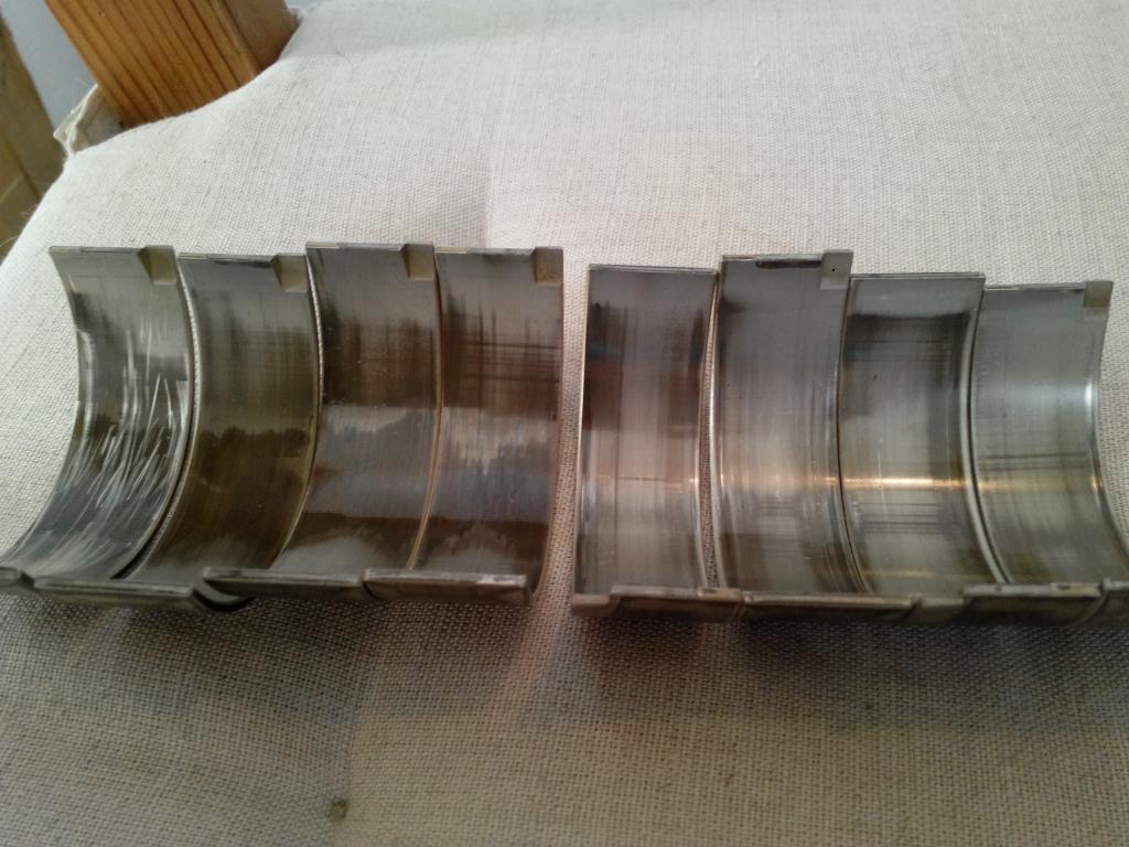

    Z racji że to mój drugi silnik w AR poprzedni przy obróceniu panewki wywalił korbę na jezdnie (miał przebieg 168tys. km), postanowiłem wymienić panewki korbowodowe. Przebieg silnika to 170tys. km stan panewek przestawiają zdjęcia. Od lewej cztery panewki górne. Jak widać są już dosyć mocno przetarte więc pewnie egzekucja odbyła by się nie długo Wał był w stanie idealnym wiec myślę, że to dobry pomysł wymieniać panewki profilaktycznie. Jak widać ich trwałość to max 200tys.km. Panewek głównych nie ruszałem ponieważ wyglądały ok w moim pierwszym silniku.

    A jak myślisz skąd te opiłki metalu skoro panewki takie wytarte...? Poza tym obejrzyj sobie inne odlewy w audi, bmw, vw i przekonasz się, że nie ma innych sposobów, jak szlifowanie resztek odlewu w "chamski sposób"

    Pomierzyłeś wał? Ile jest setek pod zerem, jego zowalizowanie?
    Podobnie z tymi panewkami pomierzyłeś ile wynosiło ich zużycie w porównaniu z nowymi, czy robiłeś to na oko?

    Panewki w benzyniakach to jeszcze od czasów pierwszych Boxerów wytrzymują max 200tys. km (oczywiście dając wiarę że jest to realny przebieg) i nic sie do tej pory nie zmieniło. Każdego TS'a i Boxera jakiego widziałem po tym przebiegu miał już wytarte panewy. Tu masz panewki od mojego Boxera 1.7 po 204tys. km, jednej parki z korbowodu nie ma bo wypadła do miski podczas pracy silnika
    Mam nadzieję że baaaardzo dobrze wymyłeś chociaż miskę, skoro miałes w smoku wióry. Ogólnie przydało by sie wyjąć pompę i ją wymyć i wypłukać układ olejowy bo w nim zostają właśnie te starte resztki powierzchni panewki które później krążą...
