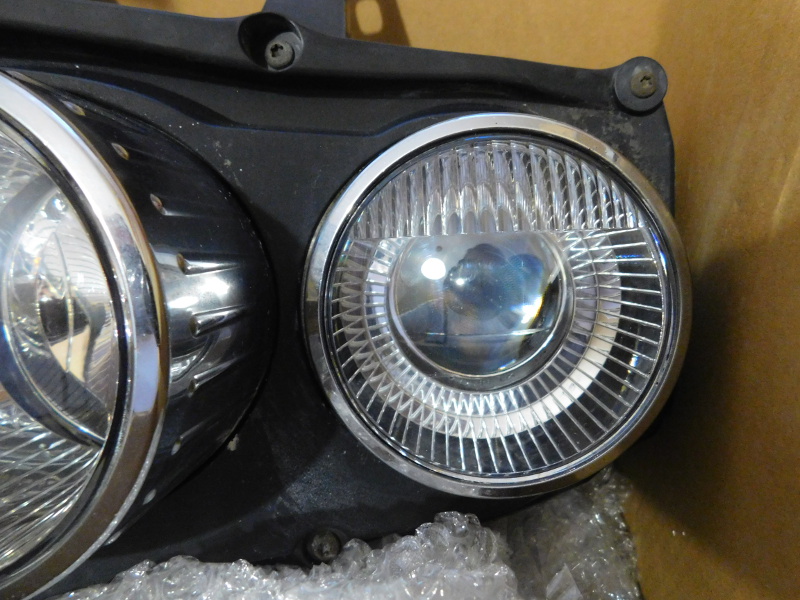

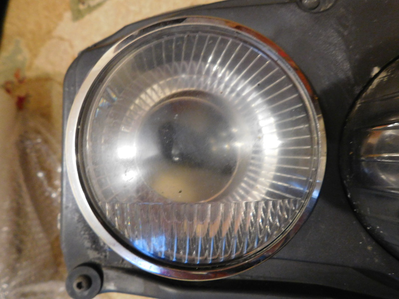

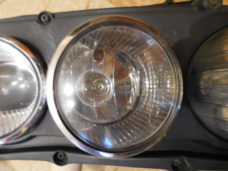

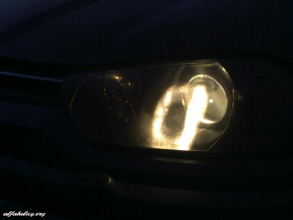

    Mam bardzo słabo świecące lampy i przy bliższym przyjrzeniu się widać że są one zabrudzone, zaśniedziałe od środka. W załączniku przesyłam zdjęcia jak to wygląda. Pierwsze zdjęcie pochodzi od innego modelu samochodu, ale na nim najbardziej widać jaki jest problem z moimi lampami. Światło zatrzymuję się na tym zabrudzeniu i teraz to wygląda u mnie że świeci snopami światła, a nie oświetla całości drogi równomiernie.
    Muszę coś z tym zrobić i znalazłem w internecie firmę która zajmuję się pełną regeneracją lamp do alf 159, ( regeneracja odbłyśnika, polerowanie koszy, czyszczenie w środku lampy) koszt takiej operacji dla 2 lamp to około 500 zł, gdzie cena zamienników na serwisie aukcyjnym to 640 za 2 nowe lampy.
    Doradźcie co będzie bardziej opłacalne, bo z jednej strony nie wiem na ile czasu wystarczy ta regeneracja oryginałów, a z drugiej strony czytałem że te zamienniki są słabej jakości i można się nimi mocno rozczarować.
