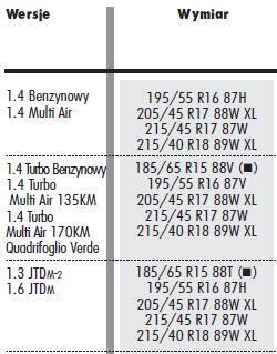

    witam zastanawiam się nad zmianą rozmiaru opon na wielosezonówki obecnie mam rozmiar195/r15/55 chciałbym 185/r15/65 miał ktoś doświadczenie w tym zakresie ?

    Albo źle odczytałeś, albo masz nieprawidłowy rozmiar założony.
    Przy feldze 15 calowej powinno być 185/65/ lub najbardziej zbliżony rozmiar 195/60.
    Jak widać w tabelce, standardowo 195/55 wychodziło na feldze 16.
Nazwa:	Przechwytywanie.JPG
