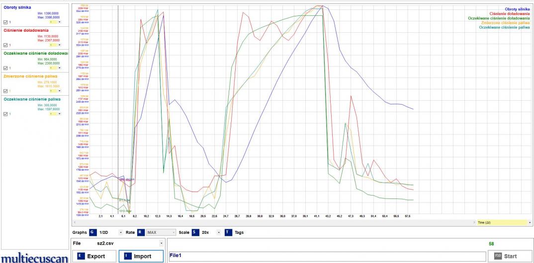

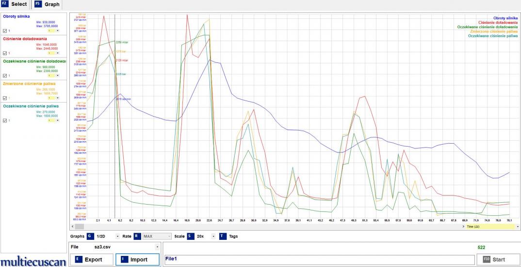

    Rzuci ktoś mądry proszę okiem na logi, które ostatnio wykonałem?
    4 bieg, pedał gazu w podłodze, turbo pompuje, dochodzi do maxa, czuć lekki przyduszenie, doładowanie spada, potem znowu do góry, tak to ma wyglądać, czy turbo przeładowuje i go odcina?
    Gdzie wpierw szukać przyczyny ?Kliknij obrazek, aby uzyskać większą wersję
