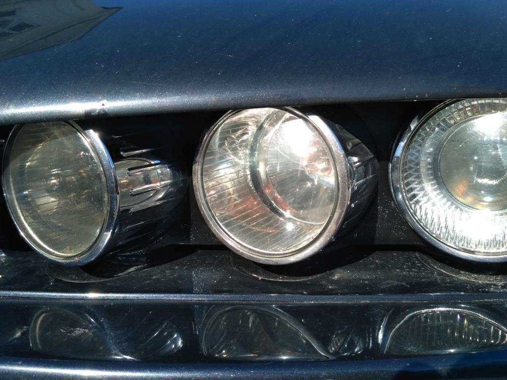

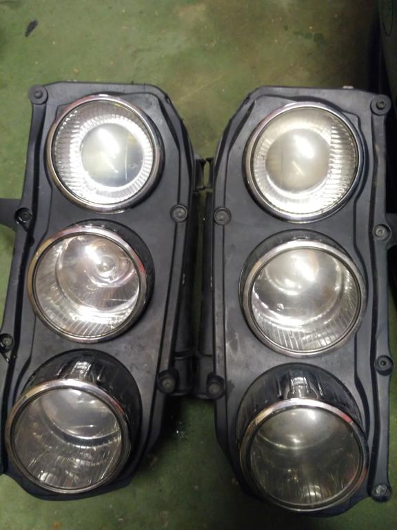

    W weekend będę zrzucał przedni zderzak w mojej Belli w celu wymiany wypalonych odbłyśników w lampach. Chciałbym też zakonserwować metalowe elementy i generalnie "podłubać" przy rzeczach, które znajdą się na wierzchu. Na co powinienem zwrócić uwagę? Co mógłbym zrobić przy okazji z rzeczy mniej oczywistych?

    burza_wroc: Dziś przyjechały do mnie kurierem gotowe odbłyśniki z soczewkami, nic nie muszę rozwiercać :-) muszę tylko wrzucić je w lampy i odesłać moje stare do hcregeneracja. Żarówki H18 mają większy pobór mocy, więc bardziej się grzeją. Nie wpływa to na zużycie odbłyśników? Wolałbym za parę lat nie powtarzać operacji.

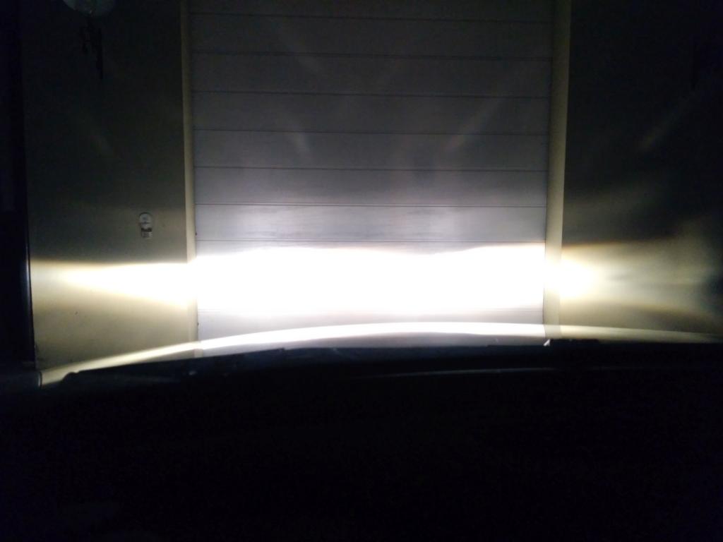

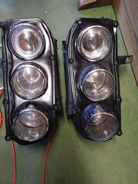

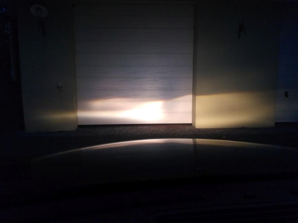

    Operacja zakończona powodzeniem. Wkłady lamp wymienione, dodatkowo delikatnie wypolerowałem klosze, zdjąłem plastikowe ramki i wyczyściłem chromowane oraz pomalowałem czarne (a w zasadzie irytująco szare) elementy. Różnica oczywiście jest na ogromny plus, strumień światła ma prawidłowy kształt, na SKP ustawiono je bez żadnych problemów. Mogę z czystym sumieniem polecić usługi HCregeneracja.
    Pomalowane na czarno ramki sprawiają, że lampy nie straszą szarością, chromowane "oczy" wyłaniają się z mroku - Rewelacja!
