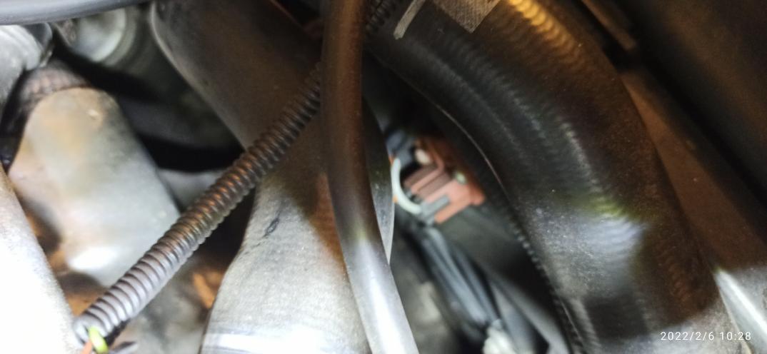

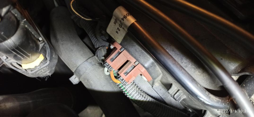

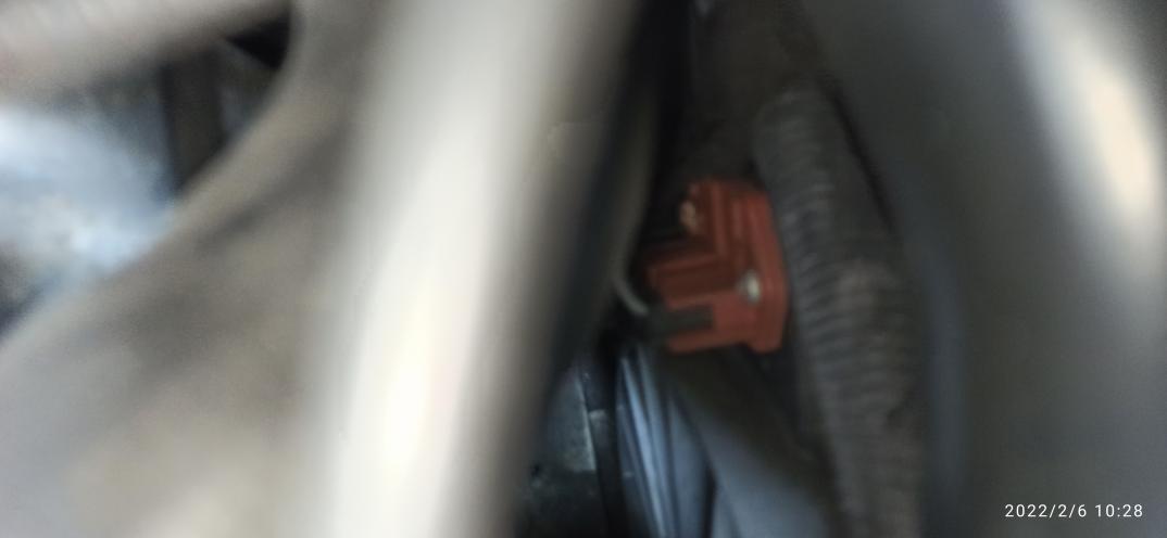

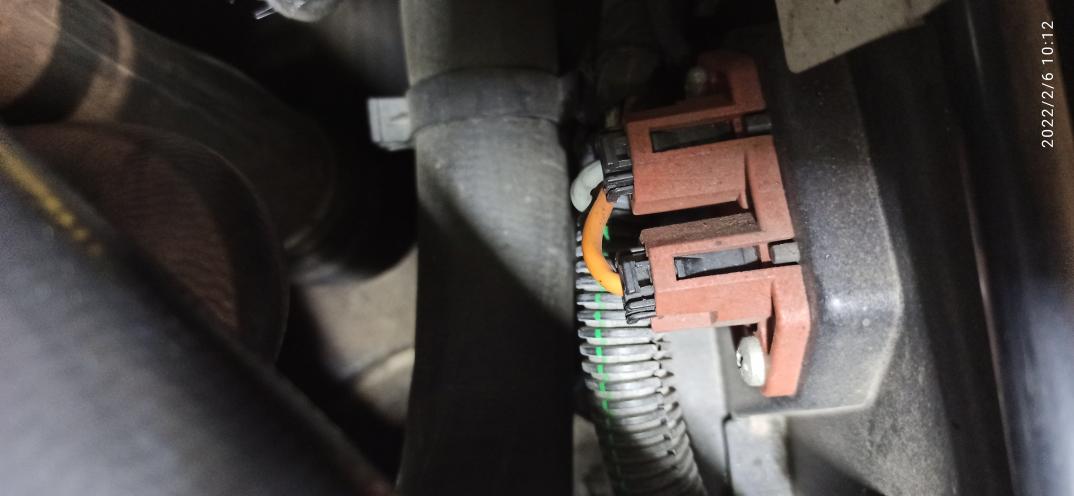

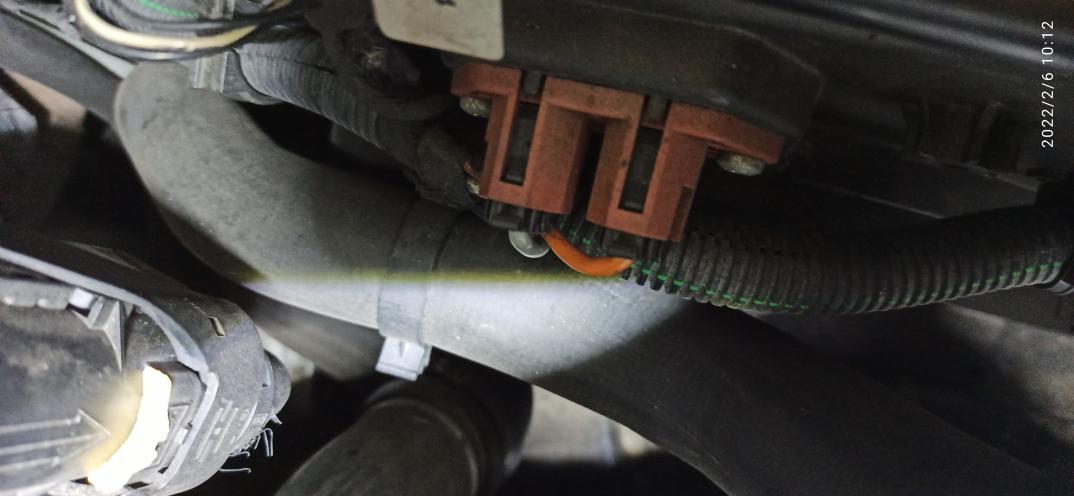

    Zimą nie nagrzewa mi się do końca ciecz chłodząca. Podchodzi pod 90 ale nie osiąga jej i przy spokojnej jeździe na wyższych biegach wręcz spada. W korkach na 2,3, 4 biegu lub przy dużych obrotach na tych biegach osiąga temperaturę roboczą. Wykluczam termostat.
    Wg mnie to coś z rezystorem - opornikiem wentylatora. Najprawdopodobniej chłodzi załącza się prawie non stop.
    Latem problemu nie ma - wskaźnik na 90, ale wentylatory chodzą też prawie non stop.
    I teraz pytanie: jak widzę rezystory są dwa. Jeden zaraz u góry a kolejny jest głębiej bardziej na lewo. Wymieniać oba, czy jeden? Który? Jak to zdiagnozować?

    A z termostatem wszystko ok? Rezystor masz 1 i 2 biegu wentylatora podlacz pod mesa I sprawdź błędy.

    Jak zimniej to nie nagrzewa. Bo termostat się nie otwiera prawdopodobnie. I masz cały czas mały obieg.

    Chyba tak: jak zimniej i się nie nagrzewa to możesz mieć cały czas otwarty duży obieg. Tak czy siak termostat pierwszy podejrzany.

    Dziękuję za podpowiedzi. Jednak - mimo wszystko - nie stawiam na termostat...
    Poobserwuję. Pojeżdżę z wyłączoną klimą. Zobaczymy.

    To klasyczny objaw nieprawidłowo działającego termostatu. W lecie nie zauważyłeś problemu, ponieważ na zewnątrz panowały wyższe temperatury i silnik nie potrzebował tyle energii do autokonsumpcji. W zimie jej brakuje, stąd wskazówka nie trzyma zadanej, bo sprężyna termostatu go nie domyka.
