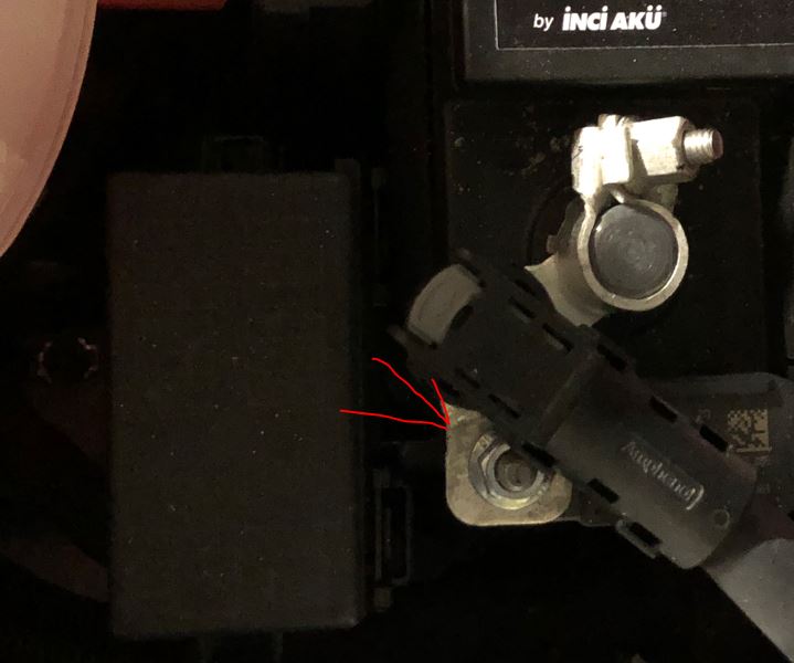

    Cześć Icecold ,
    mam jeszcze pytanie odnośnie tego resetu przez szybkozłączkę na aku, ją się zdejmuje czy tylko przesuwa? No i czy są jakieś elementy które lepiej wyłączyć przed resetem np. hamulec ręczny, etc?
    dzięki z góry za odpowiedź,
    Pozdrawiam

    Cytat Napisał gegu007 Zobacz post
    Cześć Icecold ,
    Wciskasz szary element i ciągniesz do góry.
