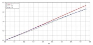

    Tutaj coś o seryjnym zawiasie: rysunek amora ze spręzyną wewn i charakterystyka w stosunku do zawiasu komfortowego i twardego w funkcji przyspieszeń poprzecznych
    Opis seryjnego (jak się komuś chce czytać)(tłumaczenie fiatowskie):
    Teleskopowe amortyzatory hydrauliczne podwójnego działania typu ściskowego są montowane seryjnie we wszystkich wersjach.
    Amortyzatory te charakteryzują się sprężyną zamontowaną wewnątrz, która działa podczas skoku rozprężania równolegle do sprężyny głównej z podstawowym zadaniem zmniejszenia wahań.
    Jak pokazano na rysunku, wewnętrzna sprężyna pomiędzy rurą i tłoczyskiem jest zamocowana w górnej końcówce rury i działa podczas rozprężania amortyzatora.
    W zależności od długości sprężyny zmienia się moment rozpoczęcia interwencji równolegle do podstawowej sprężyny zawieszenia.
    Ustalając długość sprężyny wewnętrznej, a w konsekwencji moment jej interwencji, w rzeczywistości określa się warunki prowadzenia, w których sprężyna wewnętrzna amortyzatora zaczyna pracować, a tym samym wpływa na ostateczną sztywność pojazdu.
    W konsekwencji, odpowiednio wyznaczając moment zadziałania sprężyn wewnętrznych, określa się pojazd, który w warunkach jazdy normalnej zachowuje się w sposób tradycyjny, zaś w warunkach jazdy sportowej cechuje się większą sztywnością w fazie wahań z korzyścią dla osiągów prowadzenia.
    Na tym rysunku, na którym przedstawiony jest kąt wahań w zależności od przyspieszenia poprzecznego, dla pojazdu tradycyjnego (1), pojazdu tradycyjnego , lecz ze szczególnie sztywnym zawieszeniem (2) i pojazdu z amortyzatorami ściskowymi (3), można ten efekt bardziej zauważyć; w szczególności pojazd wyposażony w amortyzatory ściskowe dla dużych wartości przyspieszenia poprzecznego zachowuje się analogicznie jak pojazd tradycyjny z zawieszeniem sztywnym; jednocześnie fakt, że przy niskich wartościach przyspieszenia poprzecznego nie interweniują sprężyny wewnętrzne amortyzatorów ściskowych sprawia w sposób oczywisty, że w odróżnieniu od pojazdu o zawieszeniu sztywnym, nie ulega pogorszeniu komfort jazdy niemającej charakteru wyczynowego.
    Kolejnym aspektem wartym podkreślenia jest fakt, że gdy wewnętrzne sprężyny amortyzatorów ściskowych interweniują przy pokonywaniu zakrętu, to pracują tylko sprężyny amortyzatorów kół wewnętrznych (w warunkach rozprężenia), a nie sprężyny amortyzatorów kół zewnętrznych (w warunkach ściskania); w tych warunkach prowadzi to do powstania takiej asymetrii sztywności. że zmienia się dynamika wahania, o podwójnych konsekwencjach:
    - większym oparciu na kołach zewnętrznych z korzyścią dla przyczepności opon
    - obniżeniu środków wahań, co zapewnia większą stabilność.
