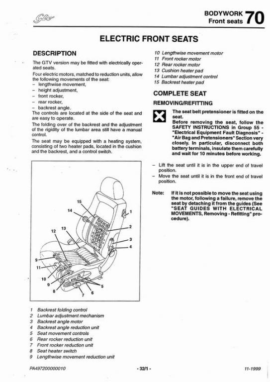

    Witam. Zabieram się za montaż mat podgrzewających fotele. Napotkałem jednak na problem z umieszczeniem przycisków... Z tego co wiem to zdarzały się Gtv'ki z grzanymi siedzeniami, stąd też moje pytanie: gdzie znajdowały się przyciski? Albo gdzie sami byście je umieścili? Z góry dzięki za pomysły

    oryginalnie klawisz do grzania był z przodu boku fotela obok klawiszy do elektrycznej regulacji, na załączonym rysunku pozycja 8

    raczej musiałbyśmieć taki boczek fotela, albo porzeźbić w tym, co masz

    Dzięki wielkie za informację. Czyli wychodzi na to, że grzanie występowało tylko w elektrycznych fotelach...

    na to wygląda
    w wersji bez elektryki nie ma mowy o podgrzewaniu, a klawisz regulacji umsisz umieścić wedle własnego uznania
    jeśli są one dostatecznie małe (wąskie), to po bokach lewarka zmiany biegów możesz dać i będą w zasięgu ręki
