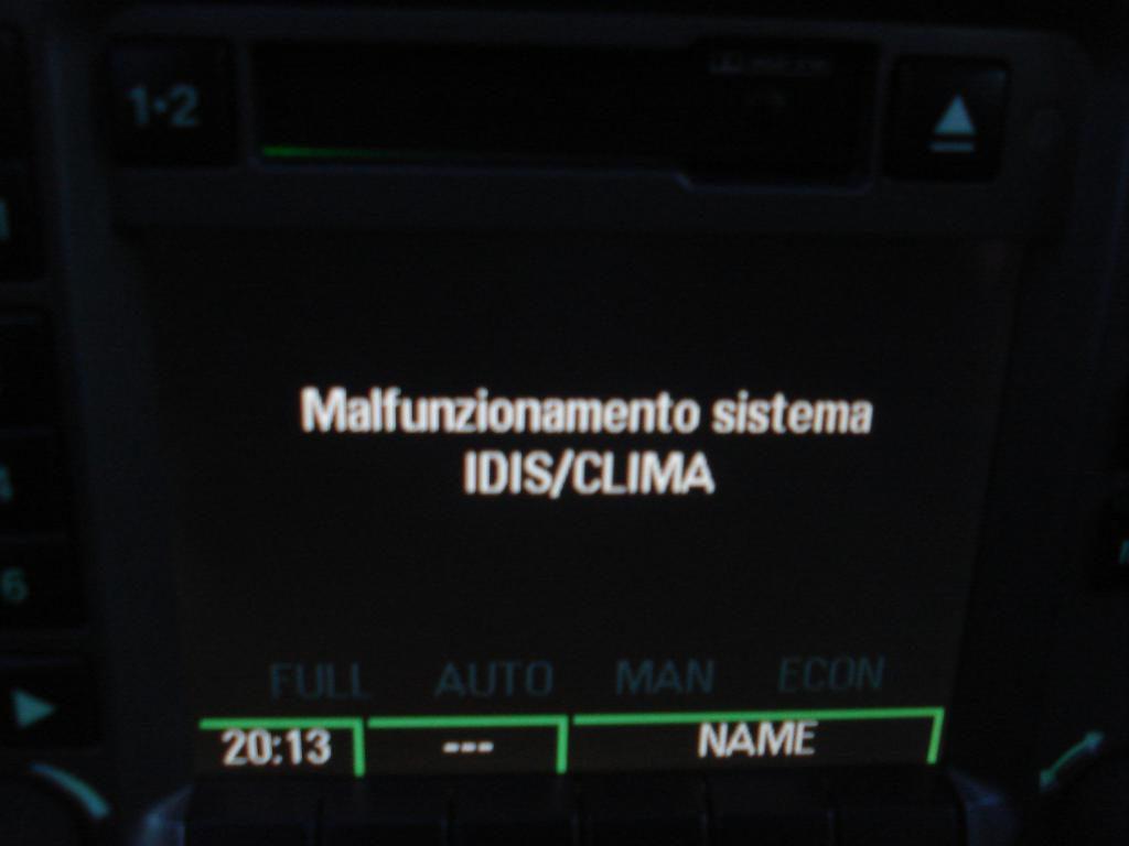

    mam ten sam problem... nic nie dziala poza radiem,awaryjnymi i przeciwmgielnymi
    Użytkownik Rowerzysta Avatar jakubGTV
    11 2008
    Jastrzebie Zdroj, Poland
    Alfa Romeo 166 3,0V6
    284
    u mnie bezpieczniki sa ok kable tez podłączone i mam taki komunikatKliknij obrazek, aby uzyskać większą wersję

    Wiesz co? A nagielskiego ustawić nie możesz??? z tego to ja nic nie rozumiem
    11 2008
    284
    ja znowu włoski bardziej kapuje... tłumacząc na polski to cos w stylu słabo/źle funkcjonuje IDIS Clima
