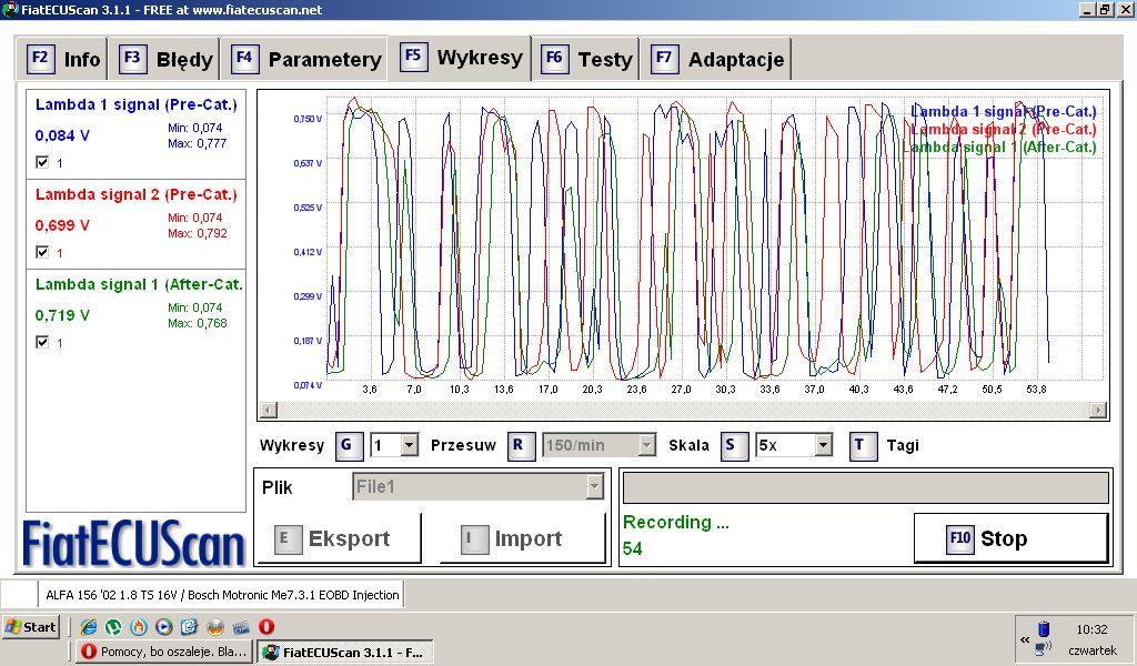

Nazwa:	blad aktywny.jpg
Rozmiar:	143.3 KB
ID:	41692Obraz I. Blad P0420 aktywny.Silnik nagrzany temp 89C. Bieg jalowy

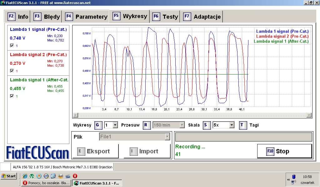

Nazwa:	blad nieaktywny.jpg
Rozmiar:	146.6 KB
ID:	41693Obraz II. Blad nieaktywny (skasowany). Silnik nagrzany 89C. Biegl jalowy.

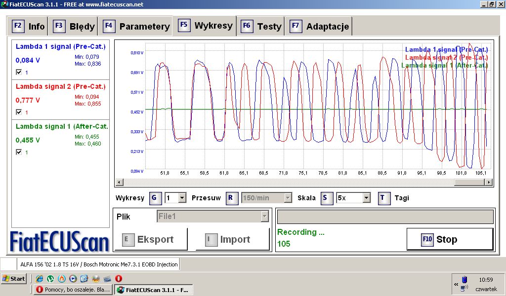

Nazwa:	blad nieaktywny po postoju.jpg
Rozmiar:	126.3 KB
ID:	41694Obraz III. Blad nieaktywny. Silnik cieply. Od poprzedniego badania minelo 30 minut. Prosze zauwazyc jak zmienila sie praca sondy nr 3 (kolor zielony). W tym miejscu chce zaznaczyc, ze sondy sa nowiutkie (NGK) ale poprzednie zachowywaly sie identycznie.

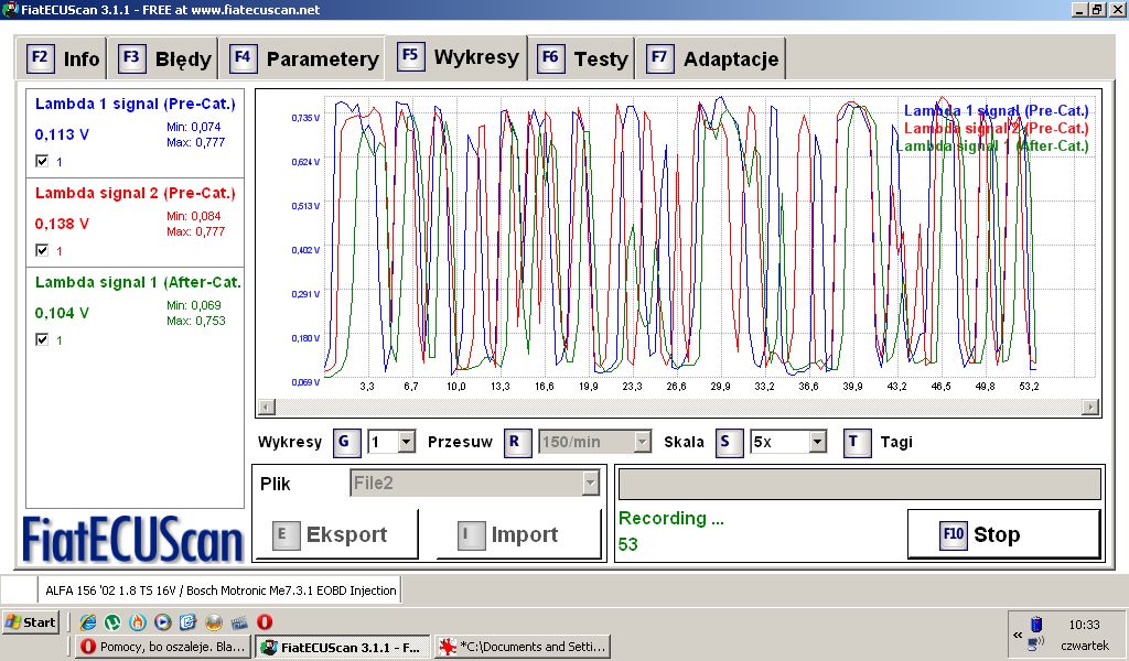

Nazwa:	blad nieaktywny po postoju 2.jpg
Rozmiar:	133.6 KB
ID:	41695Obraz IV. j.w. tylko silnik zaczal sie nagrzewac, wiec sondy przyspieszyly. Sonda nr 3 lekkie zmiany.

    - po pierwsze , czemu az 4 wykresy na jednym, można zrobić np. wykres tylko sondy za katalizatorem, po nagrzaniu silnika.
    - z pierwszego wykresu oraz drugiego widze że sonda ma sinusoidę, czyli ECU widzi że nie ma katalizatora.
    - druga sprawa , gdzie memu informacyjne o wersji ECU, ta pierwsza zakładka.
    - po trzecie: FES nic ci nie pokaże głębiej, musi być alfadiag.
    - alfadiag chyba pokazuje temperaturę silnika oraz stan katalizatora, jeśli ECUu to ME 7.3.1, nie wiem, brak danych.
    - podaj jeszcze raz tylko jeden wykres sondy za katalizatorem po nagrzaniu silnika, może być FEs-em i wszystko będziemy wiedzeć !!!
    - na wykresie 3 i 4 sonda ostygła i ma prawidłowy przebieg, do czasu aż silnik ją trochę podgrzeje.
